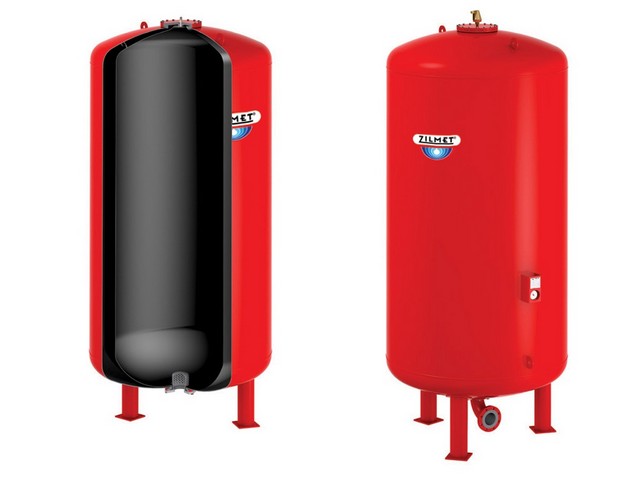

а что такое мембрана?
Максим вне форума   Ответить с цитированием
Старый 31.01.2017, 11:21   #9
СЦН
Читатель
Регистрация: 05.01.2017
Сообщений: 39
СЦН на пути к лучшему
Цитата:
Сообщение от Максим Посмотреть сообщение
это резиновая груша внутри бака. смотрите на картинке
