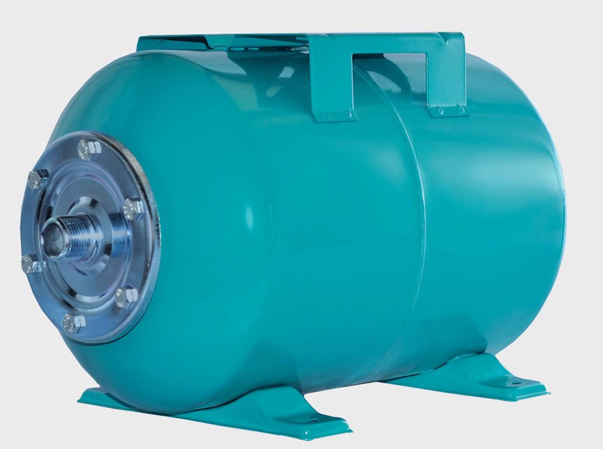

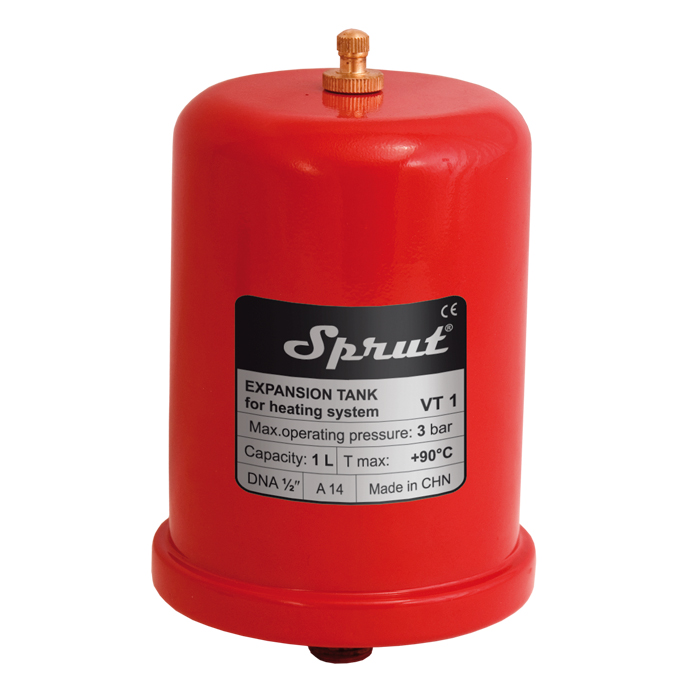

У цьому сезоні (після закінчення) повністю планую міняти систему опалення, так ось питання, продаваки, впарили мені синій бачок, його призначення для насосів систем питного водопостачання, він в горизонтальному вигляді(як на фото 1)
в іншому магазині, сказали, що потрібно було купувати розширювальний бачок, зеленого або червоного кольору, тут порився в інтернеті, там написано, що вони відрізняються тільки за матеріалом гуми, - В баках для води вона з харчової гуми, а в розширювальних вона з технічної. А принцип роботи - один в один.
Але в тому, іншому магазині, мені сказали що вони, для котлів бувають строго в вертикальному вигляді! Старий був теж вертикальний! приблизно такий як на фото
Якщо його закріпити до стіни, то він стане в вертикальним...хоч на стелю закріпіть, принцип роботи не зміниться
обто рекомендується ставити струму в вертикальному положенні?)

Цитата:
А почему нет? Ведь стоит он в системе отопления, в которой находится антифриз, который, расширяясь, попадает в бачок и "соприкасается" с резиной груши.
И если резина "пищевая", то крайне вероятно, что
, поскольку "пищевая" резина рассчитана только на взаимодействие с чистой водой (без химических добавок).
А вот "техническая" резина - рассчитана на воздействие антифриза.
логічно, а ось, про те що він повинен знаходитись у вертикальному положенні?

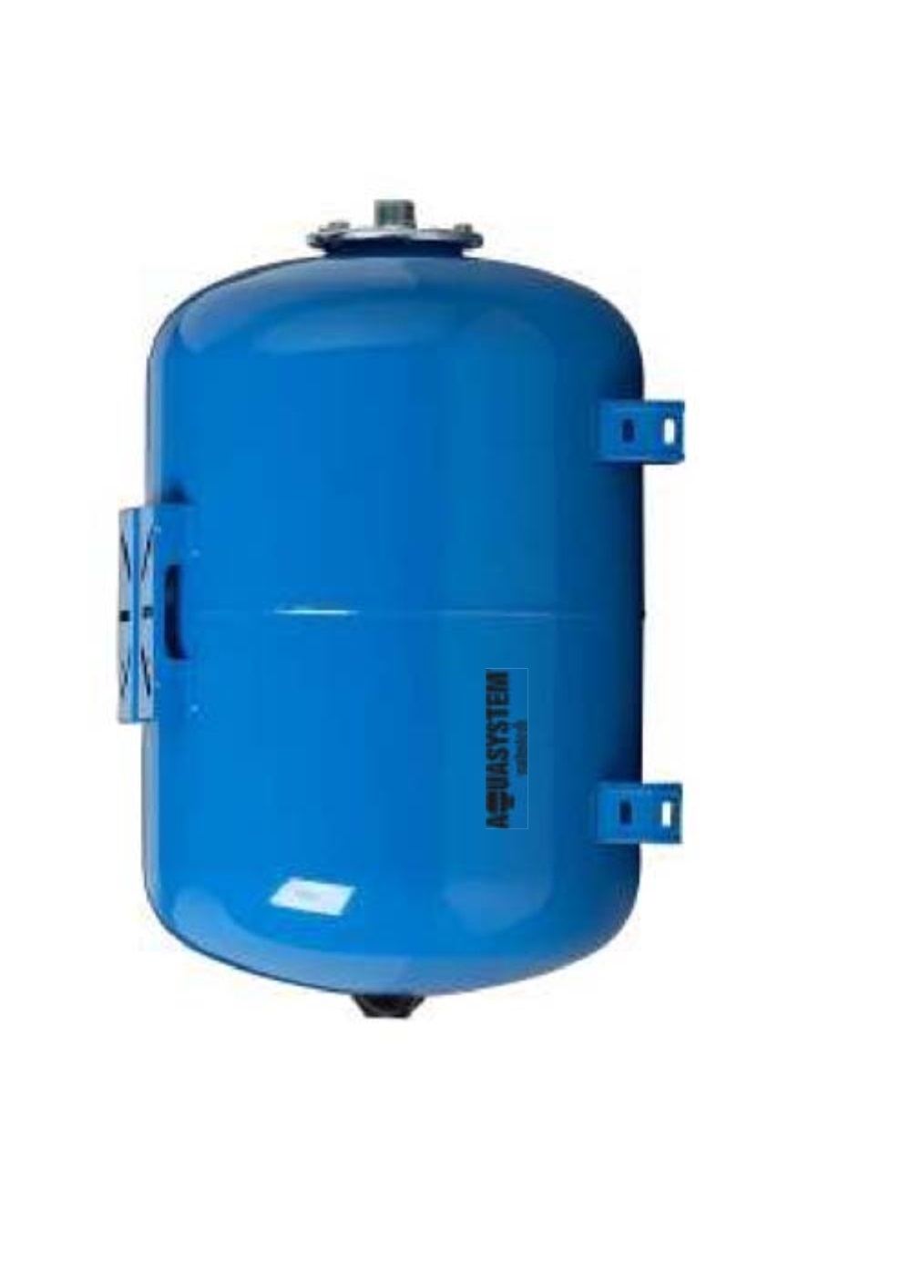

Цитата:
Сообщение от Фермер Посмотреть сообщение
груша горловиною вгору. щоб в ній не збиралося повітря.

Цитата:
Сообщение от Помогайка Посмотреть сообщение
зрозуміло. Але чому для питної води, є горизонтальний варіант?) ви-майстер, спасибі!
для питної води
Вона використовується як ємність для накопичення води. Повинна працювати по повній програмі. У системі опалення ця ємність для розширення при нагріванні води. Наповнення її мінімальне.
