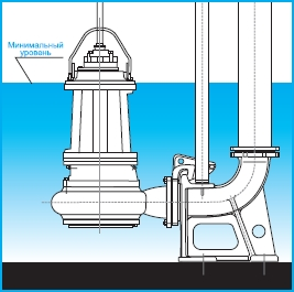

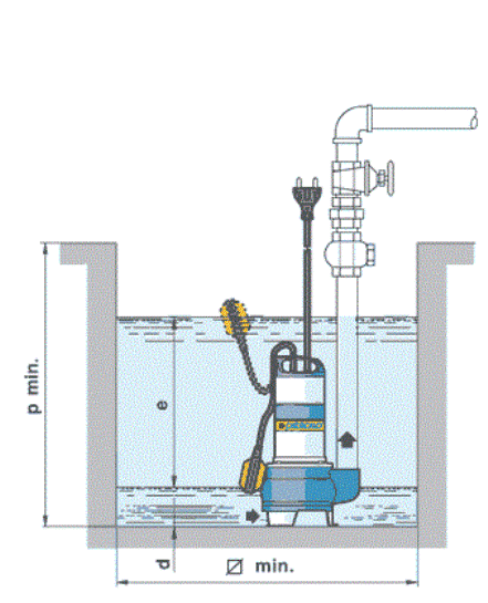

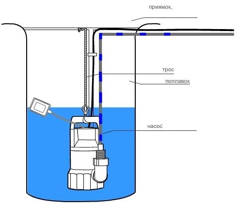

Способы установки канализационных и дренажных насосов.
Различают три основных типа установки:
  1. Переносной - насос устанавливают на кратковременный срок в месте откачивания(рис. 1.).
  2. Стационарный - насос устанавливается в стационарную емкость, из которой производится откачивание (рис. 2.).
  3. Стационарный с присоединительным комплектом - насос устанавливается в стационарную емкость на направляющих (рис. 3.).
При переносном варианте установки обязательно нужно прикрепить к ручке электронасоса трос за который можно будет впоследствии поднять либо переместить электронасос с места установки.
В случае стационарной установки электронасос рекомендуется установить обратный клапан на подающем трубопроводе, чтобы избежать обратного потока, а за ним вентиль (задвижку) - для возможности демонтажа электронасоса без опустошения системы. Трубопровод при стационарном размещении нужно закрепить так, чтобы он не передавал напряжение своего веса на электронасос. В случаях возможного сбора осадка на дне емкости нужно установить электронасос на подставку (фундамент).

Сделать приямок ниже уровня пола и диаметром позволяющим полноценно использовать насос с поплавком.Можно и без приямка,просто насосы без поплавка с минимальным уровнем осушения стоят очень дорого(до 2-3мм.)
