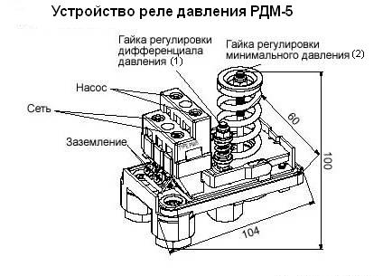

Вот устройство механического реле.снимаете верхнюю крышку с реле и видите две пружины , то есть все так как на фото)

Для регулировки в реле есть две пружины, большой пружиной вы регулируете порог верхнего и нижнего пределов включения и выключения насоса,а маленькой пружиной регулируется разница давления между нижним и верхним пределом.

С реле часто такое происходит, после длительной эксплуатации насоса появляется выработка реле, то есть его движущихся частей, и насос не может уже создать того давления, которое изначально было установлено на заводе-изготовителе. Поэтому при помощи большой пружины стоит его уменьшить, повернув по стрелке в (–).
