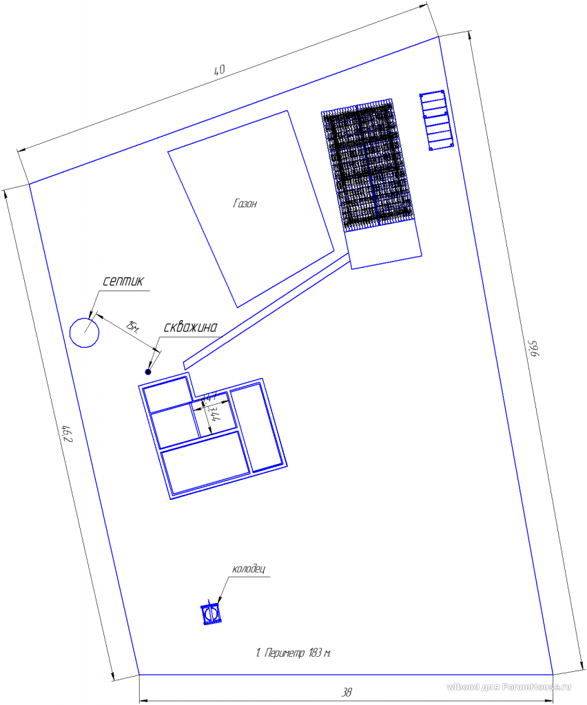

Будую свою оселю. У минулому році закопав два бетонних кільця з кришкою і дном (6 кубів) з розрахунку що буду вивозити продукти життєдіяльності камазами. Зараз бачу що замовляти машину доведеться один раз в 3 тижні. Думаю що це буде дорогувато. Підкажіть чи можна зараз як то модернізувати моє спорудження так що б якомога рідше вивозити воду. Місце на ділянці є, але лякає близькість розташування свердловини.

Я б зробив ще два колодязя додатково до септика з переливами. Розташував би їх ближче до верхнього лівого кута ділянки. Там ще місце залишиться для поля фільтрації на майбутнє. А ділянка рівна? Може є ухили? Якщо є невеликий ухил від свердловини було б добре.

Я так розумію без поля фільтрації закопувати ще два колодязя безглуздо? Ухилу на ділянці немає.
Можливо можна зробити так, щоб з існуючого колодязя перекачувати все подалі від свердловини?

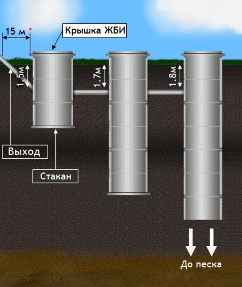

По хорошему поле фильтрации нужно для равномерного отвода "очищенной" жидкости на большую площадь. Встречал варианты когда 3-й колодец с "очищенной" водой устанавливался на подушке из песка и щебня- это и было своеобразным полем фильтрации. Правда на глинистом грунте такой

Сенс є. В останньому колодязі буде вода відходити. Як швидко - залежить від грунтів. Але все одно буде відходити. Поспостерігаєте. Якщо не буде справлятся - будете з полем фільтрації морочитися

У мене ємність закопана на глибині 4 м. Якщо перемичку (перелив) робити на 1,5 метрів, боюся може перемерзнути. Останній колодязь або поле розсіювання можна робити поруч зі свердловиною, тому доведеться відводити подалі. Чи можна перелив зробити горизонтальний і довгий (15-20 метрів)?

Ви описуєте дуже поширений варіант з фільтруючим колодязем, але як правильно помітили непридатність його використання на глинистих ґрунтах.
Можна, але не горизонтальний, а з ухилом до 5 см / м.
