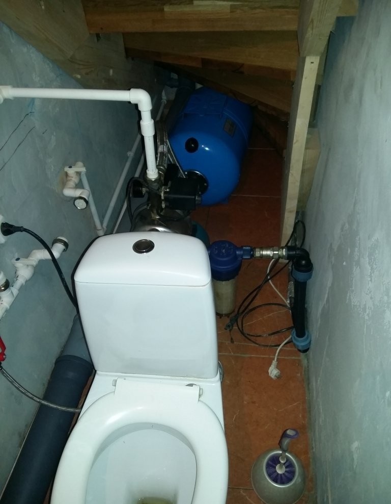

Поставив насосну станцію з акумулятором на 2 літри, не сподобалася пульсація при роботі. По суті - що ще чекати від дволітрового акумулятора. переробив на великий. Все нормально працювало довгий час в НЕ напряжно для обладнання режимі.
Останнім часом щось порушилося. При споживанні води (скажімо, змив бачка) насос поки накачає повний бачок вмикається і вимикається на слух приблизно раз в секунду або частіше. Тобто вкидає води по столовій ложці. Чи то реле тиску чудит то чи щось з грушею.
Начебто і розбирати не хочеться відразу - так-сяк все працює. А при розборі на якийсь час взагалі без води залишуся. Що можна подивитися-протестувати спочатку?

Золотник викрутив, але повітря все одно не йде. довелося все розібрати. при знятті кришки був звук всмоктування повітря коли мембрана від стінок відходила і після цього повітря стало проходити. накачав 2 атмосфери (як на корпусі вказано). зібрав все назад, стало працювати набагато краще. тепер працює серіями секунд по п'ять через паузу секунди три. але коли вимикається бак зовсім не важкий - наче там літра 3-4, а не 35. може, спустити повітря половину? таке відчуття, що вода пролазить в бак з зусиллям і реле насоса спрацьовує рано. все ж бак не рідний - в оригіналі там стояв на 1 літр. може, і настройки реле тиску інші.
Иваныч вне форума   Ответить с цитированием
Старый 31.03.2017, 13:35   #4
Joshual
Читатель
Аватар для Joshual
Регистрация: 29.09.2015
Сообщений: 47
Joshual на пути к лучшему
Цитата:
Сообщение от Иваныч Посмотреть сообщение
накачав 2 атмосфери
2 атмосферы это перебор. 1-ой достаточно. Насос вихревой хиленький

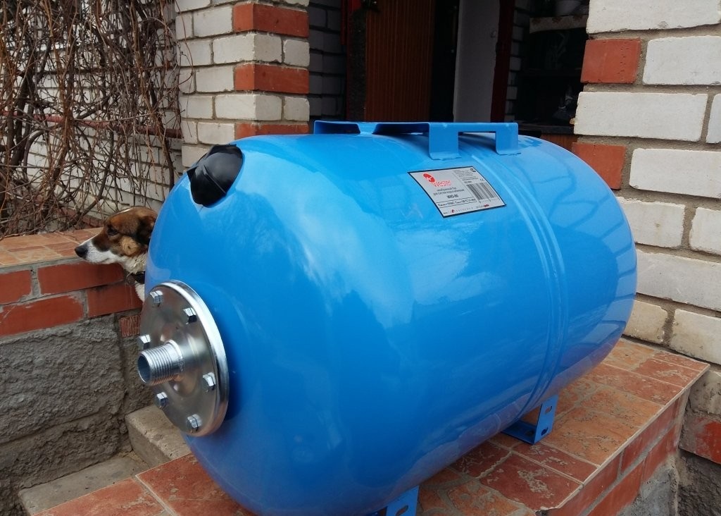

Поменялся только объем бака.
Цитата:
8 літрів мало. Шукайте причину.
Я и обратился к вам за помощью в поиске причины. Я не понимаю почему так происходит. Может давление в гидроаккумуляторе поднять до 2 атм? А может быть и в новом рваная груша! Но тогда бы и 8 литров не выдавал? Так?
Подскажите пожалуйста возможные варианты?
Балаболка вне форума   Ответить с цитированием
Старый 31.03.2017, 14:22   #10
Балаболка
Продвинутый
Регистрация: 26.05.2016
Сообщений: 92
Балаболка на пути к лучшему
Цитата:
Можливі неточні показання манометрів, можливо залипнула мембрана, можливо пошкоджена мембрана, можливо збиті настройки реле, можливо заужение підключення ГА (підводка, штуцер, сторонні предмети).
Налаштовуєте всі параметри.
При налаштуванні кран відкривати чуть-чуть, це дозволить точно побачити межі спрацьовування. Так само, після декількох включень / виключень, це дозволить судити про правильність роботи реле (як приклад - якщо зношене кріплення контактних груп, то реле може мимовільно змінювати межі). Так само це дозволить зрозуміти скільки реально видає гідробак до включення.
Про завуження підключення ГА можна судити по просідання тиску в системі після відключення насоса. Тобто вода просто "ljnsrf'" в ГА і тиск в системі знижується. За величиною падіння тиску можна судити про ступінь звуження.
Так само можна дізнатися скільки води запасає ГА вимкнувши насос (після повного набору тиску і відключення) і зливши воду з ГА до нуля. Повинно вийти десь 30%. Більш точно можна підрахувати за формулою (див. Путівник, розрахунок ГА).
Дізнатися про пошкодження мембрани можна натиснувши на ніпель коли ГА заповнений водою. Якщо води в пошкоджений ГА потрапило ще мало, то натискання на ніпель буде непереливки наявність води. У цьому випадку або похитати порожній ГА (почути / відчути бултиханія води), або прикинути по вазі (вода, що залишилася додає вагу). У практиці були ситуації коли вода не вся виходила з ГА через схлопування мембрани, тобто мембрана притискалася до фланця і блокувала вихід частини води. Правда при цьому і звуки були відповідні (типу скреготу, ударів / поштовхів).
100% -во можна переконатися тільки розібравши ГА.
Крім того стикався з ситуаціями коли мембрани ставили в розмір корпусу (а вона повинна займати трохи більше половини обсягу). Траплялося і пошкодження мембрани при першому ж включенні насоса.
Так що всі можливі ситуації розписати просто не представляється можливим. Тим більше що інформації від Вас, вибачте, практично нуль. Одна малозрозуміла фотографія (фото самого ГА не береться до уваги, і так всім відомо як він новий виглядає) і за описом теж не особливо зрозуміло.
