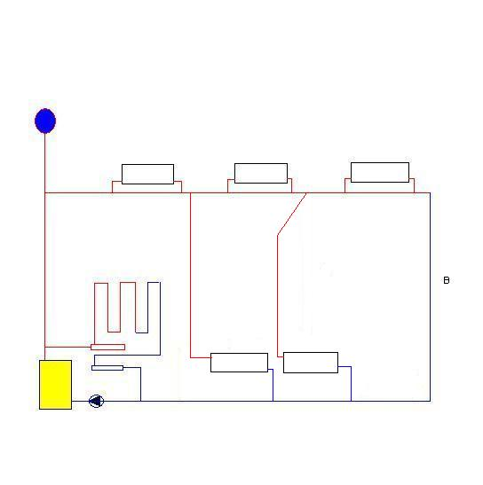

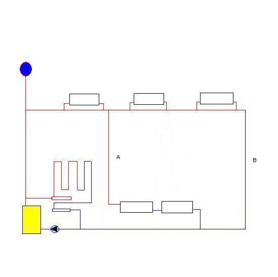

Собираюсь создать систему как на схемах во вложении, практически не не сомневаюсь, что схема работать будет. Но волнует следующий вопрос.
Будут ли нормально греть радиаторы первого этажа или наоборот не будет ли слишком холодным последний радиатор 2 этажа? Ну и как следствие, как отрегулировать их температуры кроме вентилей? Может уменьшить диаметры стояков? Тогда какого из них?
Система планируется принудительной, но попробую сделать гравитационную. Понятно что котел скорее всего работать не будет, при этом.
Материал ППР 32.
Ругайте.
Первый вариант снимает вопросы?

Цитата:
Твердотоп не будут работать при естественной циркуляции 100%
Это и оленю понятно. я это знаю
Цитата:
Скорее всего, не будут работать и с мотором.
На такой котел нужен свой моторчик и узел подмеса.
Тут категорически не согласен. У меня так работает. Подмес не делал. Жарю яичницу на кафеле в ванной
Цитата:
На котел тоже нужен подмес обратки с терморегулятором.
Объясни для чего? котел то стальной
Цитата:
Раз на контуре радиаторов планируется естест. циркуляция, то насос ставится на байпасе.
это понятно и так
Цитата:
Естественная циркуляция работает за счет разного веса холодной и горячей воды. Сам понимаешь, разница эта маленькая, так что напор ЕЦ тоже не велик
Вот здесь посчитай, подставь расчетные объемы воды в системе - сам увидишь какой напор.
Потом сравни с сопротивлением системы и увидишь, продавит или нет (у меня табличка для труб есть)
почти уверен трубу 32 ППР продавит. у меня 26 метапол давило. вспомни какое там сечение в фитингах.
Цитата:
Правый нижний радиатор у тебя запитан от рядомстоящего. Лучше запитай его от правого стояка
там слишком далеко

Цитата:
подмес обратки котла делается для того, чтобы котел быстрее выходил на минимальную паспортную температуру (65 градусов у стального). И чтоб потом, в процессе, постоянно её и держал. При меньшей температуре у котла происходит низкотемпературная короззия и сильно снижен КПД.
ну если ты так настаиваешь, то расскажи как это как реализовывать?
перемычка между подачей-обраткой с обратным клапаном?

Цитата:
при чем тут крабы, кораллы и т.д.?
Речь идет об углекислоте в дымогазах, а не в воде.
В дыме содержится СО или что там. При низких температурах преобразуется в кислоту или как там у них положено
вот блин. Я почему топро систему подумал... ну тогда понятно. т. е. при остывании выпадающий конденсат соединяется с СО дымогазов и получается углекислота, жрущая теплообменники. тогда вопрос по другому. при какой температуре выпадает конденсат в котле? мне кажется его надо прилично остудить.
Цитата:
я свои насосы вкл когда котел работает.
отвлеклись мы слегка от котла. еще будут замечания? что скажешь по поводу второй половины вопросов. про стояки. и как думаешь надо от котла подачу пару-тройку метров металлом сделать?
Петрович вне форума   Ответить с цитированием

Петрович на пути к лучшему
Уклоны слегка поленился дорисовать, так покрасивее, без них
Насчет подпитки, надо конечно. Тока воды в доме нет пока.
А металл хочу именно до расширителя, а оттуда уже ППР. Хотя ты же говорил, кто-то сделал полностью ППР.

Я бы на вашем месте делал принудительную циркуляцию и с двухтрубной разводкой
1)на второй этаж к 3-м радиаторам,
2)на первый этаж с 2-мя радиаторами,
3)на тёплый пол с отдельным насосом и узлом подмеса (без узла подмеса при твердотопливном котле нельзя).
Patriot вне форума   Ответить с цитированием
