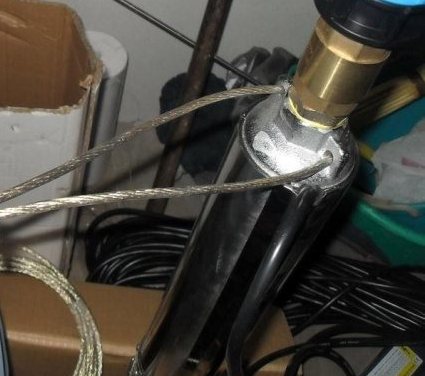

Примерно так, как на фото

Старый 28.11.2016, 09:48   #8

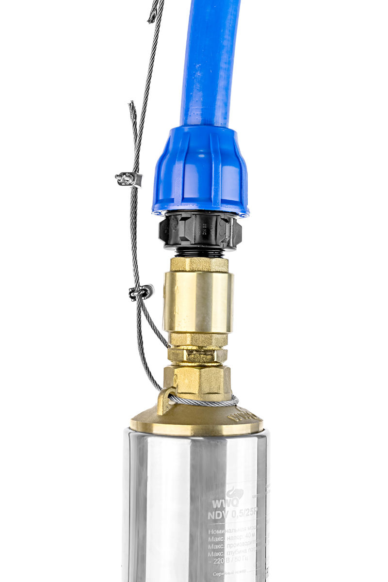

если уж совсем правильно, то примерно так

Старый 28.11.2016, 09:49   #9
ПроФан
Читатель
Аватар для ПроФан
Регистрация: 08.10.2015
Сообщений: 31
ПроФан на пути к лучшему
Спасибо за помощь, так и попробую сделать сейчас
