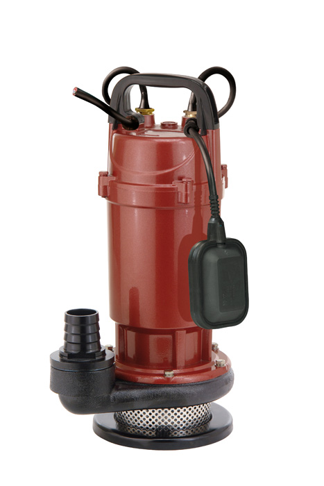

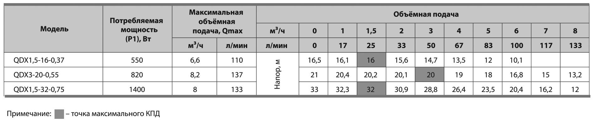

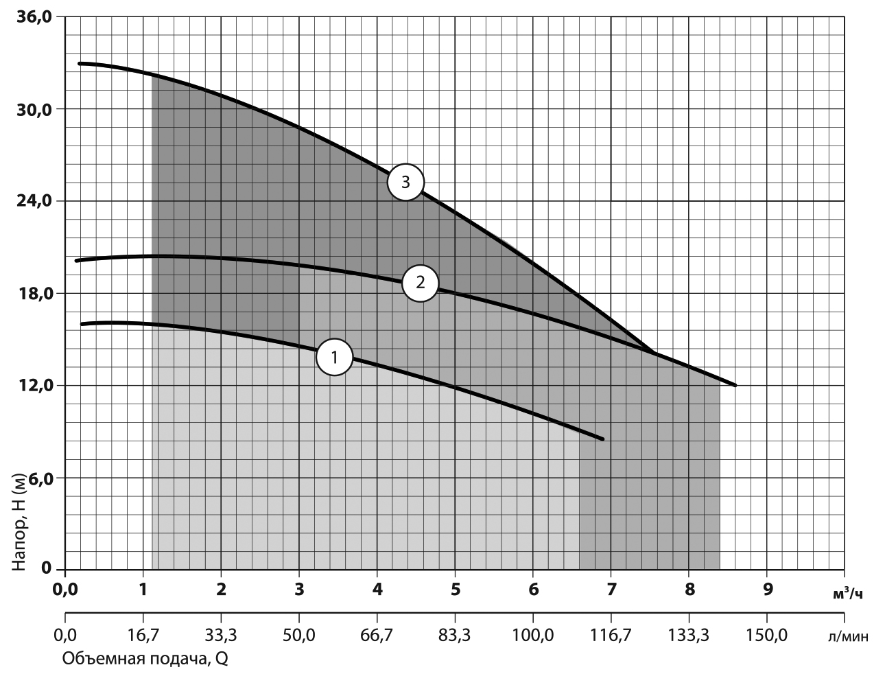

Цитата:
Pedrollo RX 3 или RX 4 подходящий вам вариант, но нужно учитывать что проходимость (диаметр) твердых частиц должен быть не более 10мм
Тут скорее RX 4 подойдет.
Но могу посоветовать более дешевый вариант. цена вопроса - 1700 грн. Отличное качество, гарантия полтора года
