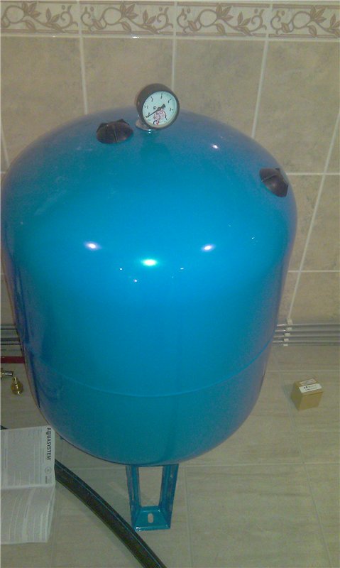

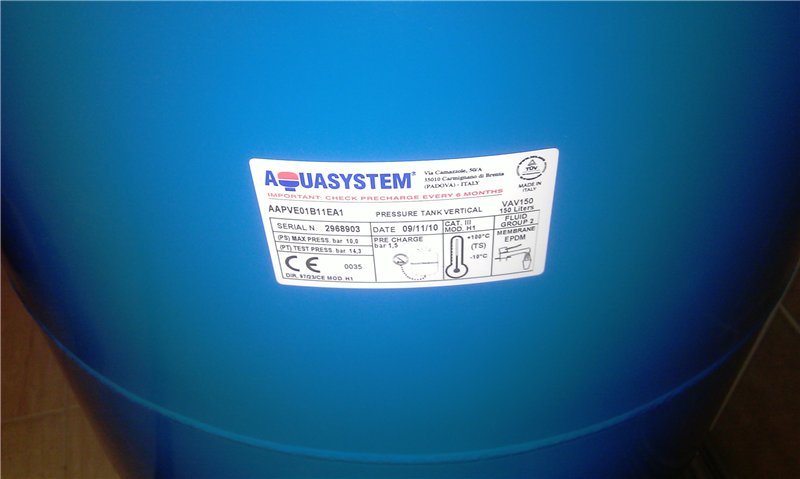

Старый 22.12.2016, 11:39   #10
ТягачеV
Читатель
Аватар для ТягачеV
Регистрация: 08.10.2015
Сообщений: 28
ТягачеV на пути к лучшему
Как здесь узнать груша тут или мембрана?
