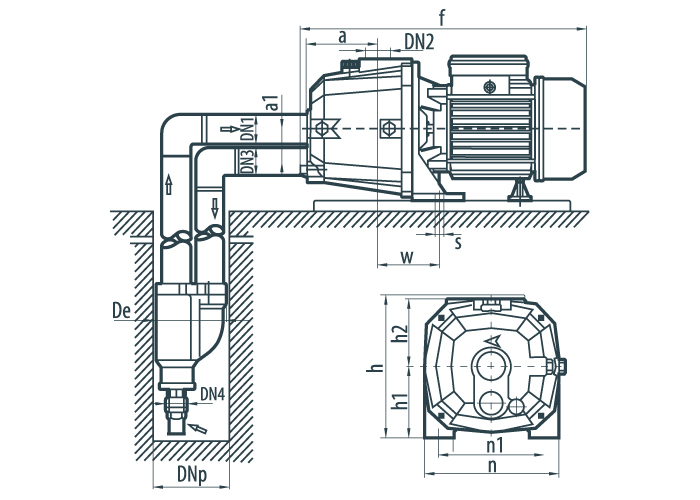

Скажите а возможно брать воду из речки для полива, только что бы насос стоял не возле речки а метрах в 15 от нее (что бы не сперли насос)?
Васек вне форума   Ответить с цитированием

Цитата:
Сообщение от Васек Посмотреть сообщение
Можно, только это должен быть насос с выносным эжектором, но при этом вам придется потратиться на трубу, которой понадобиться в два раза больше и если уж решитесь ставить насос с выносным эжектором лучше обратитесь к специалистам, потому что монтаж такого насоса имеет некоторые нюансы!

Старый 17.03.2016, 12:05   #9
bottan
Слушатель
Регистрация: 01.06.2015
Сообщений: 19
bottan на пути к лучшему

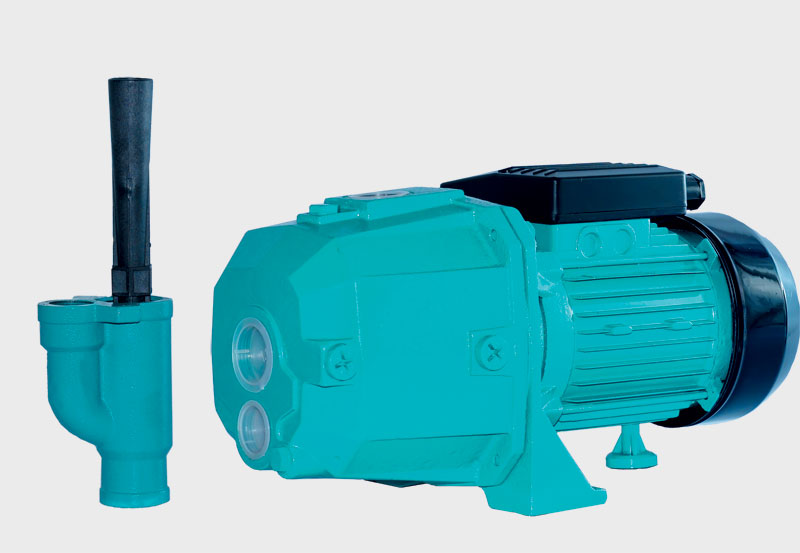

А что такое эжектор и какие нюансы могут быть? Спасибо.

Rabinovich
Активный пользователь
Аватар для Rabinovich
Регистрация: 29.09.2015
Сообщений: 60
Rabinovich на пути к лучшему
Выглядит это так
а здесь доходчивое обьяснение
https://www.youtube.com/watch?v=8kTULiy7QM8
