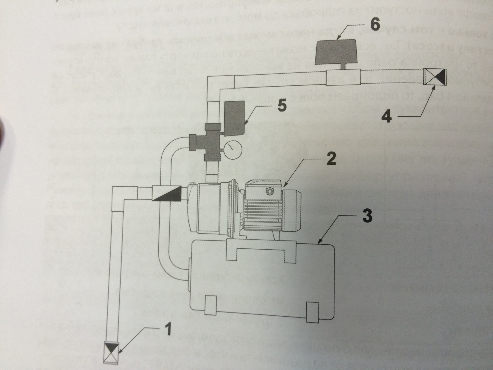

LP3 - представляет собой электромеханическое устройство для защиты насосы от работы по сухому ходу,т.е в "сухую" ,представляет собой двухконтактное реле коммутации электрических цепей, срабатывающее по достижению соответствующего значения давления воды. Рабочий диапазон у этого реле по давлению 0.1-0.5 бар.
Схема установки:
1.Обратный клапан на входной магистрали.
2.Насос.
3.Гидроаккумулятор.
4.Обратный клапан на напорной магистрали.
5.Реле давления управляющее работой насоса.
6.Реле LP3 защищающее насос от работы без воды.

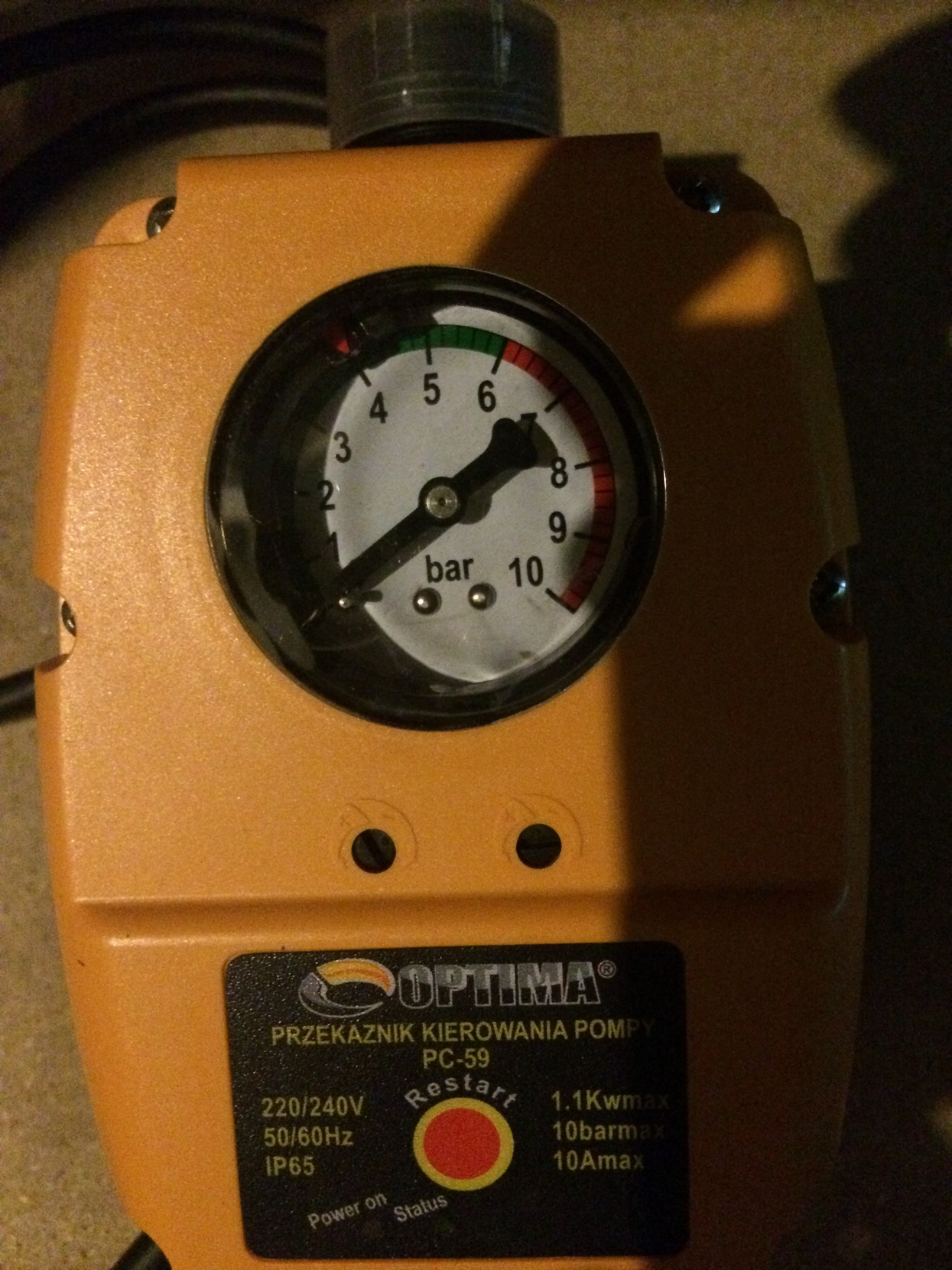

Смотрю тут обсуждаются всякие релюшки, объясните кто нибудь принцип действия электронного контроллера у которого нет перезапуска автоматического!

Принцип действия: при открытии крана , контроллер запускает насос который остается в запущенном состоянии все время, пока кран остается открытым. При закрытии крана контроллер останавливает насос и переходит в состояние ожидания. Если вдруг произойдет не хватка воды при всасывании, контроллер распознает это , и на нем как правило загорается красная лампочка (авария) и контроллер останавливает насос таким образом предохраняя его от работы в сухую, послу устранения причины остановки достаточно нажать кнопку перезапуска (RESTART) что бы возобновить работу контроллера.

К стати на фото выложен контроллер который не имеет функции перезапуска но в нем есть регулировка по верхнему и нижнему порогу включения и выключения.
вечно синий ДОКА вне форума   Ответить с цитированием

А как себя ведет такой контроллер если отключили свет, тогда тоже нужно будет нажимать перезапуск?
И как происходит его отключение если у него нет регулировки по давлению?

в случае временного отключения электроэнергии, контроллер запустит насос при ее подаче.Значение давления выключения не регулируется, отключение происходит при достижении МАХ значения давления производимого насосом на "закрытый кран", т.е. отключение происходит не по значения давления, а по прекращению протока воды через реле соответственно проток не прекратиться через контроллер до тех пор, пока по всей длине системы не будет достигнуто одинаковое значение давления.
Включается реле при возникновении протока через реле или падения давления до 1.5 бар.
