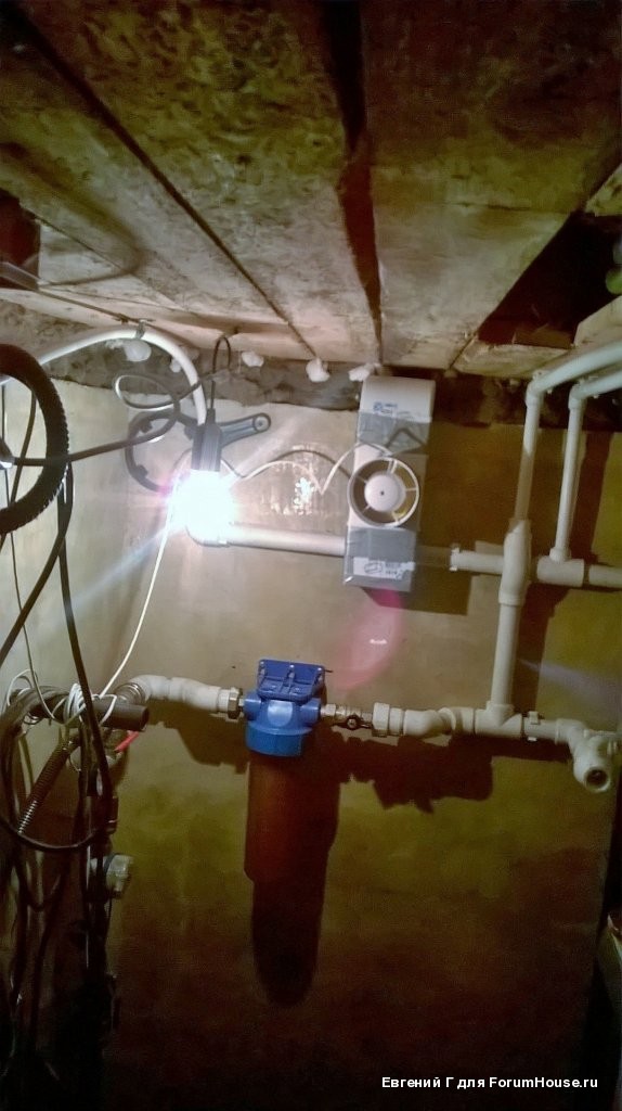

У мене в погребі вузол введення води в будинок і система очищення
На трубах постійно накопичується конденсат
Хочу відвести цей конденсат.
Порадьте, як би це зробити?
1. Хочу спробувати прив'язати кілька ниток на трубу і від них вже в лоток розташований під трубою.
2. Можна чимось гідрофобним пофарбувати труби, з іншого боку ПП і так гідрофобний.
3. Ще думка прийшла, зробити пропил в повітроводі і надіти його на труби. Наприклад, 100 прямокутний повітропровід. Потім через цей повітропровід організувати окрему циркуляцію повітря, розділену з вентиляцією.
P. S.
Вентиляція в погребі примусова.
Утеплення труб не пропонувати, як раз навпаки хочу використовувати низьку температуру труб для зниження вологості.

Була близько 5-7.
Після включення примусової вентиляції температура підвищилася до 17.
Включив, так як вологість була дуже високою.
Моя помилка була в тому, що не просвердлив відразу отвори в підлозі і конденсат накопичувався на підлозі. Ще у мене надходила вода з вуличного колодязя.
Зараз вже все виправив.
Не потрібен. Ось і хочу його відвести в дренаж.
Це був вимушений захід. Почав стелю покриватися цвіллю. Причому за пару днів.
Все відкладав на потім, ось і дооткладивался.
Наскільки я пам'ятаю шкільний курс фізики, конденсат на холодних елементах утворюється з повітря. Відповідно при відведенні цієї води, вологість знижується.
На подібному принципі працюють осушувачі.

Можна по суті що-небудь?
Ви говорите очевидні речі.
Дякуємо за інтерес, але мені потрібна порада по темі відведення конденсату з труб.
Цитата:
Сообщение от СЦН Посмотреть сообщение
не вийде що б він працював як осушувач - навіть з холодними трубами.
Чому?
Температура води близько 5-6 градусів.
У погребі градусів 10-15 буде.
Конденсат на трубах утворюється, звідки вода береться? З повітря! Якщо цю воду відводити, то і відносна вологість буде знижуватися. не до 0 °С звичайно, але знизиться.
Поставив датчик вологості і температури DHT22. Показує близько 87% при 17 градусах.
Але це межа для цього датчика, тому вологість може бути і вище.
Причому включення / вимикання витяжки на вологість не впливає.
Вчора просвердлив ще один отвір в підлозі. Конденсат з підлоги став іти.
Максим Іванович вне форума   Ответить с цитированием

Вы сами себя путаете. вам необходим совет об устройстве постоянной естественной вентиляции, тогда все проблемы сами уйдут.

Гаразд доведеться пояснити, раз пішов негатив. Ви намагаєтеся лікувати наслідки, замість того щоб прибрати першопричину - підвищену вологість. Яка до речі сказати негативно впливає на багато що. Ну скажімо на "електронні мізки" водоочищувача, буде такі встановлені, на електрообладнання включаючи проводку, контакти данної, ізоляцію і т. п. А найголовніше страждає конструкція будинку, тобто перекриття цоколь і т. п. А це вже не жарти.

Що поганого в "плачі труб"? "Сльози" же з повітря беруться.
Якщо відвести "сльози" то і вологість знизиться.
Як утеплення труб допоможе знизити вологість?
Невже так складно відповісти на поставлене запитання або промовчати?
Є конкретна задача. Як відвести воду від труб! Чи не утеплити труби. Чи не зробити погреб. Чи не зробити приміщення для обладнання системи водопідготовки. Чи не зробити вентиляцію в погребі.
Розумію народ у нас жалісливий, але не до такої ж міри.
Готовий визнати, що помиляюся з приводу конденсату на трубах. Тоді поясніть звідки цей конденсат на трубах береться? Також поясніть як конденсат на трубах впливає на вологість повітря в приміщенні? Як допоможе утеплення труб?
