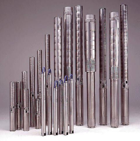

Погружные электронасосы предназначены для подачи воды из колодцев, скважин и открытых водоемов глубиной более 9 м, когда применение поверхностного насоса невозможно или нецелесообразно.
Погружные насосы оснащаются асинхронными двигателями с короткозамкнутым ротором однофазными или трехфазными. Однофазные двигатели оснащены встроенной в обмотку или в выносной пульт тепловой защитой, а также встроенным, либо выносным конденсаторным блоком. Трехфазные двигатели подключают к электросети через станцию управления и щиты, предохраняющую электродвигатель от работы в нештатных режимах. Двигатели в скважинных насосах могут быть водозаполненные, маслозаполненные или сухого исполнения.
  1. Водозаполненные (мокрые) двигатели - обмотка статора выполнена из водостойкого провода или залита полимерной смолой. Охлаждение электродвигателя осуществляется перекачиваемой водой. Вал насоса и вал электродвигателя выполнен из нержавеющей стали AISI 304 и вращаются в подшипниках скольжения резинометаллических, текстолитовых или лигнофолевых, смазкой которых является вода. В целях предотвращения быстрого износа вода, поступающая на смазку, проходит через специальный фильтр.
  2. Маслозаполненные двигатели - Заполнены специальным минеральным маслом для эффективного охлаждения двигателя (теплоотдачи в окружающую среду), а также для смазки и охлаждения подшипников и механического уплотнения. Механическое уплотнение двойное со стороны насоса и со стороны двигателя. Масло сертифицировано для контакта с пищевыми продуктами. В случае проливания запах и цвет воды не изменяются, опасности загрязнения нет. Вал электродвигателя выполнен из нержавеющей стали AISI 304 и вращается в подшипниках качания. В нижней части двигателя подшипник радиально-опорный, выдерживающий осевые нагрузки, в верхней части двигателя - радиальный.
  3. Сухого исполнения - Такие двигатели применяются в небольших бытовых насосах. В двигателях такого исполнения между двойным механическим уплотнением расположена запорная масляная камера для смазки и охлаждения уплотнений в случае отсутствия воды.
Погружные электронасосы можно разделить на два типа:
  1. С охлаждающей рубашкой двигателя, их еще называют колодезные.
  2. Без охлаждающей рубашки, где охлаждения электродвигателя насоса осуществляется потоком поднимаемой воды, эти насосы называют скважинными.
И те и другие имеют многоступенчатую конструкцию рабочей камеры.
Миниатюры
