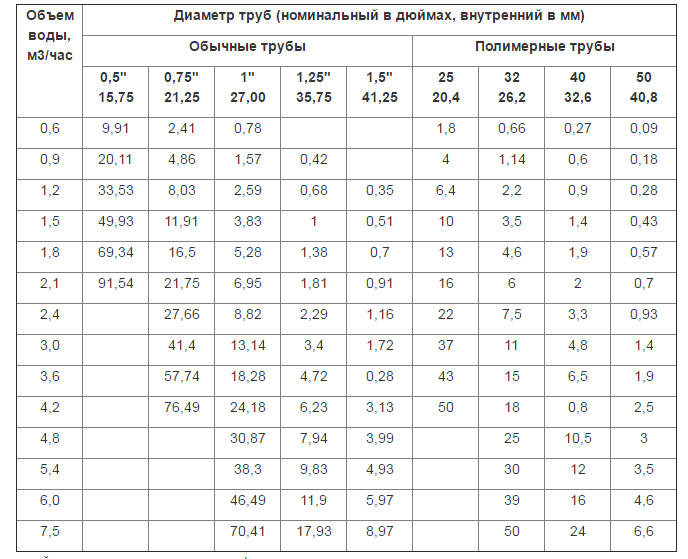

Для определения напора воды вам нужно будет подсчитать такие значения:
Hgeo — геометрический напор (сумма показателя глубины всасывания и высоты подачи, то есть, абсолютная длина того пути, который пройдет вода из источника к вашему дому);
Hf — потери давления на всасывании Hf (вс) и нагнетании Hf (н) из-за трения жидкости о стенки труб, с учетом того, что на 90°-ном изгибе трубопровода потери напора эквивалентны потерям при прохождении 1 м прямых труб, а на обратном клапане или запорном вентиле — 5 м линейного трубопровода (данные для прямой трубы конкретного диаметра и необходимого объема воды в час берутся из приведенной ниже таблицы);
Hf (вс) = потери напора на 100 м (из таблицы) * (длина труб + потери на изгибах и клапанах)/100
Hf (н) = потери напора на 100 м (из таблицы) * (длина труб + потери на участках)/100
Hнап — давление, которое необходимо создать
Подставьте все найденные числа в следующую формулу:
H = Hнап + Hf + Hgeo
Так вы получите значение напора, которое должен обеспечивать насос.
Приведенная формула — достаточно точная. Если же расчет потерь давления в трубах вам кажется слишком сложным, то приблизительный напор можно рассчитать и так:
H = Hнап + Hgeo + 20%, где 20% означают примерные потери давления в трубопроводе.
И дам вам полезный совет: не старайтесь сэкономить. Конечно же, я не имею в виду желание приобрести технику в интернет-магазине производителя (минуя множество дилеров с их наценками), воспользоваться скидками или поторговаться там, где это целесообразно,— речь идет о покупке приборов сомнительного качества
Надеюсь вся предоставленная информация поможет вам в подборе насоса
Миниатюры
