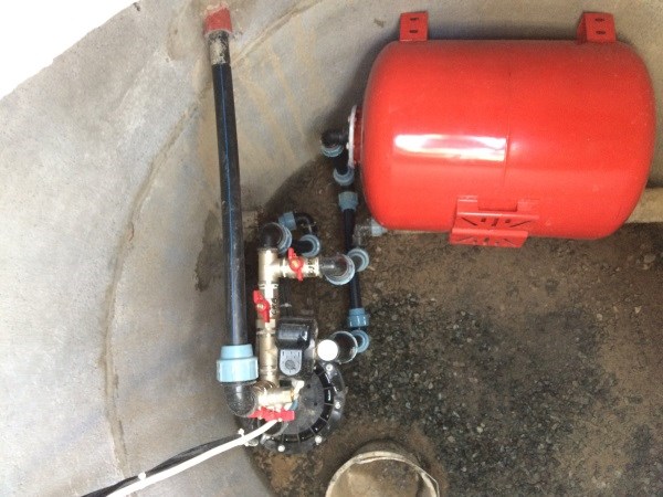

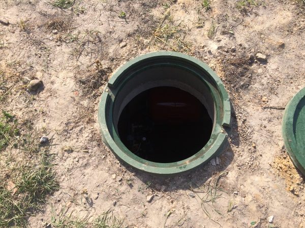

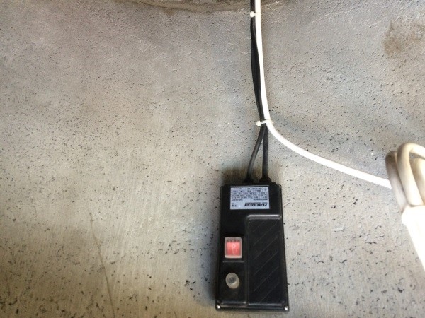

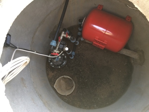

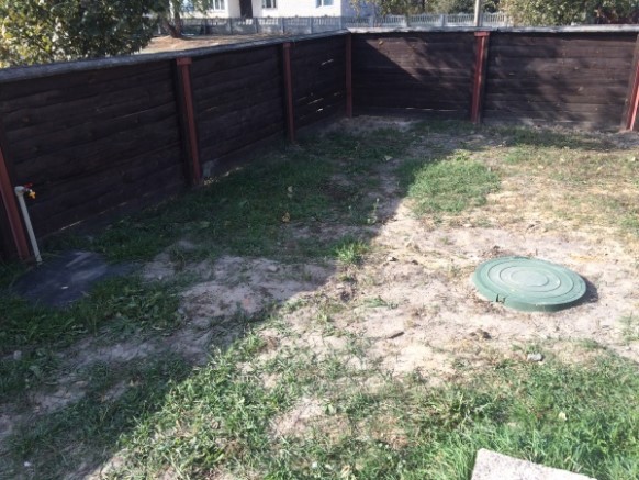

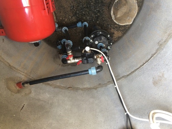

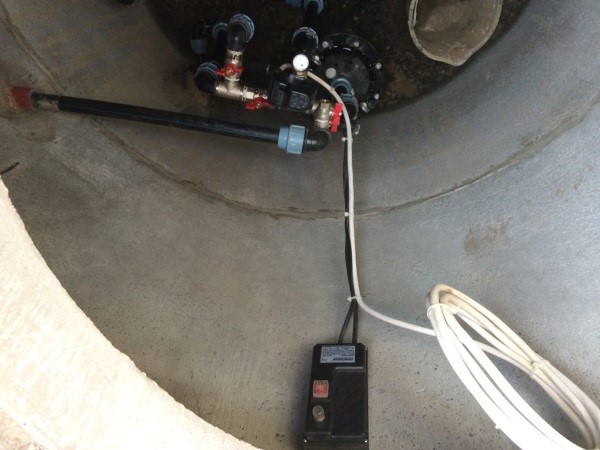

Вот так все выглядит теперь!

да выглядит все супер, видно, что делали профессионалы своего дела,но извините за может глупый вопрос , а что за ведро стоит с такой великолепной конструкцией рядом, его забыли просто в колодце или оно для какого то функционала?

Всем привет, ведро действительно не забыли , а стоит оно для функционала, дело в том как мне объяснили, весной может подниматься уровень грунтовых вод и соответственно вода может подняться в колодце и что бы вся эта конструкция не была затоплена , в ведро опускается дренажный насос и он выкачивает эту воду, так как ведро закопано ниже уровня дна!!

На фотографии ведро вроде бы стоит на дне.Или его нужно закопать?

Смотрите выше "ведро закопано ниже уровня дна!!
