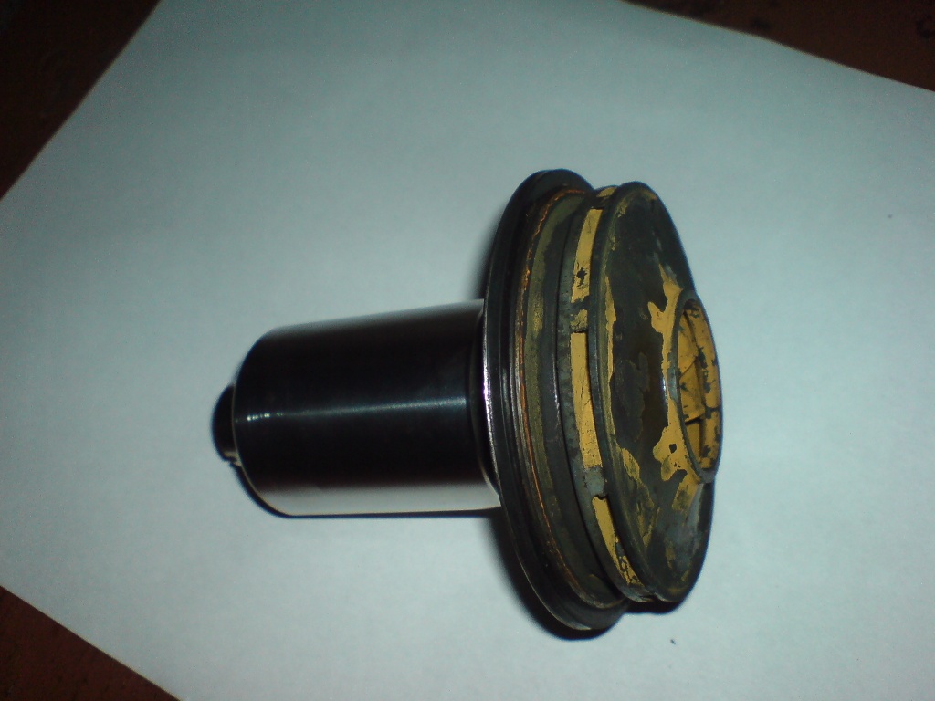

У меня в системе отопления установлен был циркуляционный насос Aquario и через 4 гола пользования появился треск, попытался разобрать ничего не получилось. Кто ремонтировал подскажите.

голова насоса держится на 4 болтиках под шестигранный ключ... ротор должен выниматься вместе со стаканом из нержавейки., а вообще и правда - фотоотчет бы

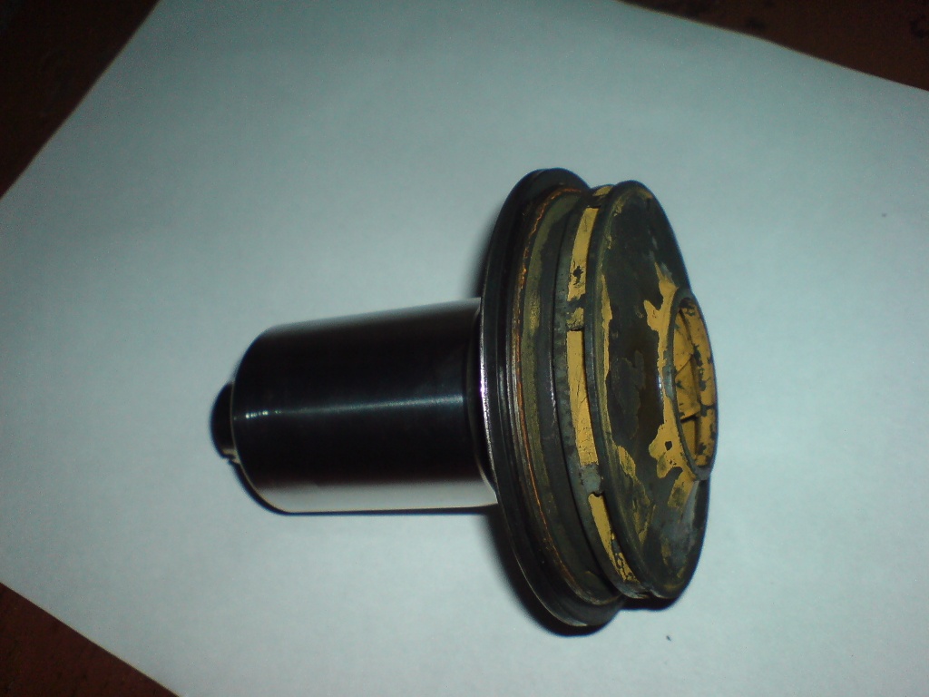

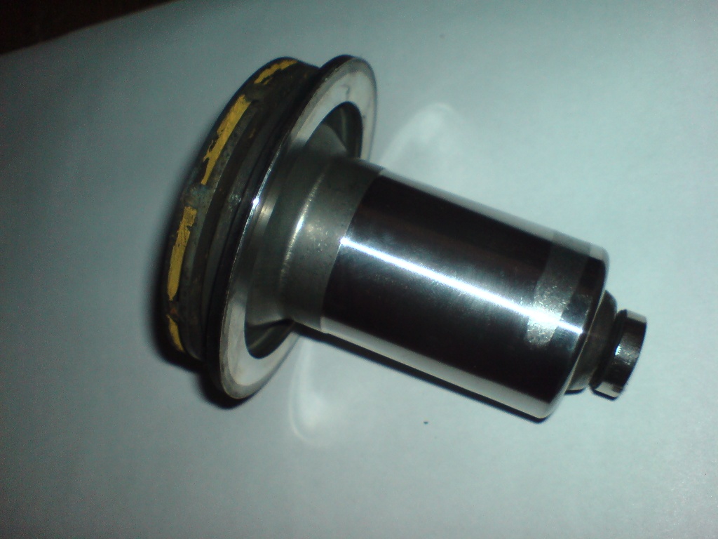

Добоался только до этого, а вот внутрь пока нет

Ув. товарищ, ваш насос вздохнул от повышенного количества абразивных частиц. Ремонт заключается в замене втулок. Втулка плотно запрессовывается в нержавеющую гильзу. Для вытаскивания втулки необходим автомобильный съёмник, и возможно нагрев.
Недавно попросил неработающий насос на запчасти, разобрал, проверил. Катушки целые, улитка целая, только на оси не проворачивался. Капнул синтетического моющего, подвигал пошевелил промыл в воде, опять в моющем. Минут десять покрутил - отмылся образив, начал вращаться легко. Втулки моего насоса керамика, ось тоже керамика.
Второй вариант залить разбавленную серную кислоту, затем промыть водой.
Если будит визг или гул - разбились втулки, их только замена.

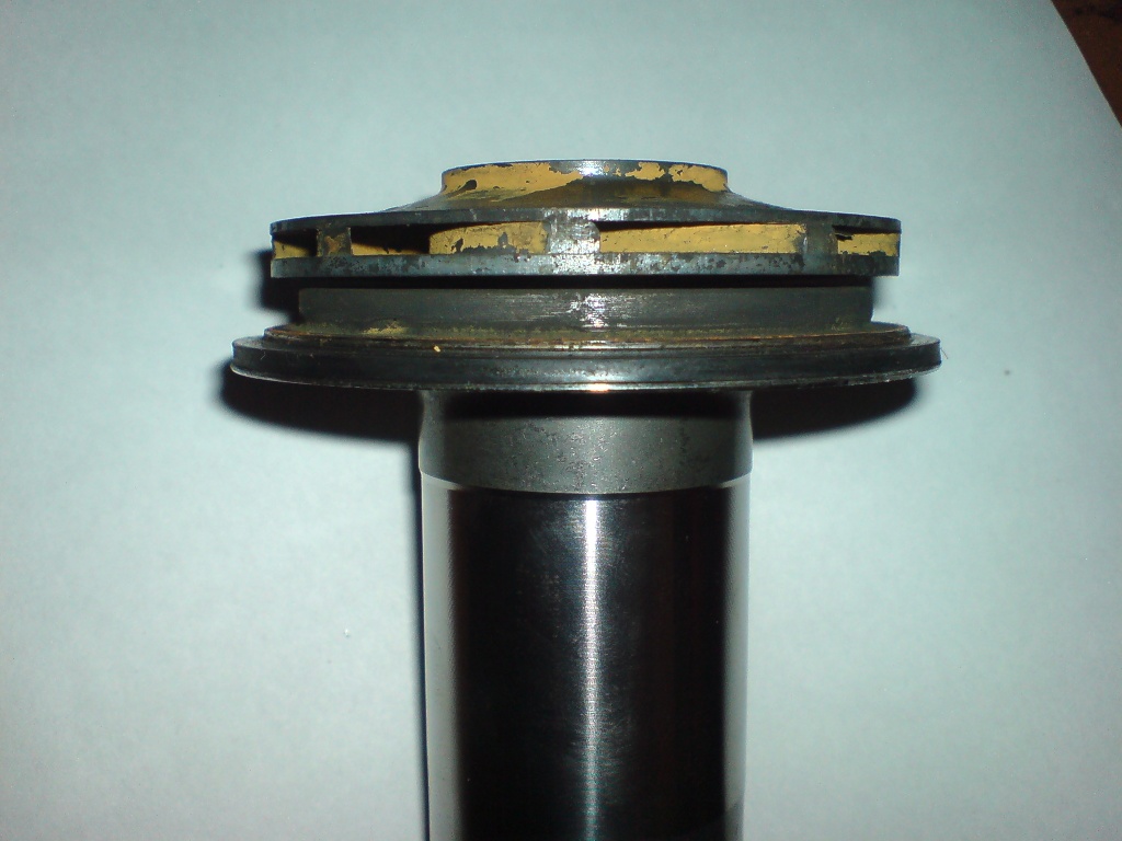

Карась, у меня насос за 165$, в насосе всего один блок движущихся деталей, который легко заменить. Хорошо если получиться отремонтировать, или полностью заменить. Жаба давит покупать новый насос!

Насосы Aquario типа АС не ремонтируются. Меняются целиком. Купи Grundfos UPS серии 100 и не парься. Он кстати тоже не ремонтируются.

А что это коричневое в крыльчатке? По работе, имею дело с такими насосами (Grundfos, Wilo и один не понятной марки) разбираются только до Вашего состояния (даже крыльчатка не снимается). Малейший осадок на крыльчатке или улитке вызывает посторонние звуки и смерть насоса. Осадок в улитке клинит насос и сгорают обмотки, осадок в крыльчатке разбивает бронзовые втулки (ремонту не подлежит).
