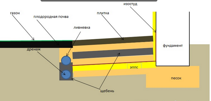

Подскажите, обязательно ли нужно делать дренаж (для уменьшения морозного пучения) в случае подсыпки грунта? Или можно сначала сделать временную утепленную отмостку и посмотреть, что будет зимой?
У нас на глине, уклон по длинной стороне здания около 50 см, будем выравнивать уровень грунта вокруг дома, оставив небольшой уклон. УГВ где-то на 1,5-2 м.
И еще - чем все-таки лучше отмостку гидроизолировать? Гидроизол подходит? Или лучше мембрану?

То есть делать нужно сразу, так?
Про обсыпку и ГТ я читал, это единственное, что точно понятно. По схеме - заглубление дрены, как и нарисовано, до подошвы фундамента, а расстояние до фундамента - определяется шириной отмостки (но более ширины пазухи). Правильно?

Еще назрело несколько вопросов:
1. Заглубление фундамента у меня 30 см + 20 песчаная подушка (пазухи тоже засыпаны песком), а дренаж получается на 90-100 см (15 песок+20 щебень+10 труба+20 щебень+15 песок+10 грунта=90) на расстоянии около 130 см от фундамента. (будет теплая отмостка 120 см по временной схеме песок+ЭППС+гидроизол+песок+ пока гравий, потом брусчатка). Будет ли дренаж нормально работать?
2. Я думал ливневку сделать в трубах в той же траншее, но тогда дренаж еще на 10 см заглублять?
3. Про промерзание - правильно ли я понял, что правильный уклон исключает (или почти исключает :aga замерзание воды в трубах? А вход в коллекторный колодец? Сам колодец утеплять сверху? Нужно ли ставить обратный клапан?
