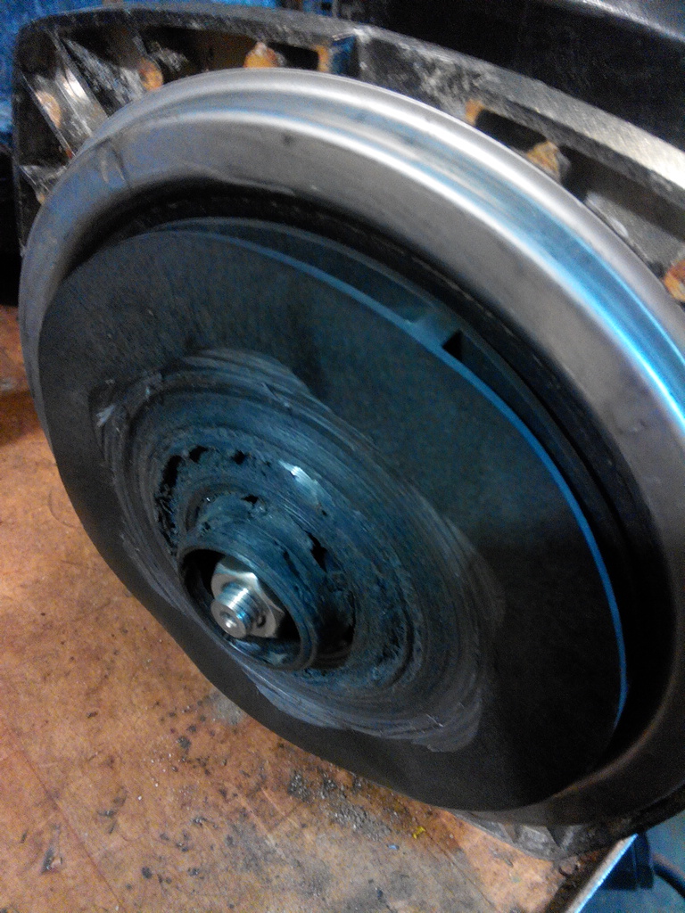

Хочу своими руками сделать. Вроде все целое, а не работает.

Счастье
Цитата:
Сообщение от Stepashka Посмотреть сообщение
[ATTACH][ATTACH]Вложение 46[/ATTACH][/ATTACH]
Мне кажется сделать можно, если поменять несколько запчастей, и двигатель не сгорел.

У Вас стандартная поломка. Насос вышел из строя по причине "сухой ход" - это значит, что насос работал без воды или длительное время с закрытой задвижкой не выключаясь. Исходя из фото Вам требуется заменить рабочие колесо, диффузор с трубкой Вентури и мех.уплатнение (сальник) 14 d. Заменив все эти детали насос должен запуститься при условии, что двигатель в норме.
