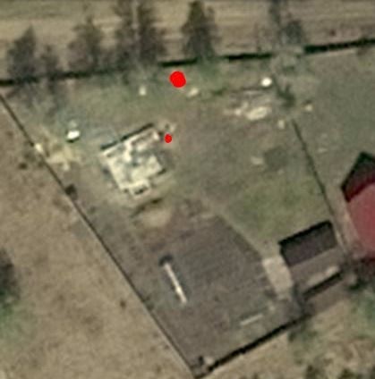

Будую свою оселю. У минулому році закопав два бетонних кільця з кришкою і дном (6 кубів) з розрахунку що буду вивозити продукти життєдіяльності камазами. Зараз бачу що замовляти машину доведеться один раз в 3 тижні. Думаю що це буде дорогувато. Підкажіть чи можна зараз як то модернізувати моє спорудження так що б якомога рідше вивозити воду. Місце на ділянці є, але лякає близькість розташування свердловини.
Треба б розповісти, який грунт, яка свердловина ...
У мене, наприклад, відстань така ж, але свердловина на вапняк, і після 20 м піску йде 30 м юрської глини. Зливаю в пісок без остраху.

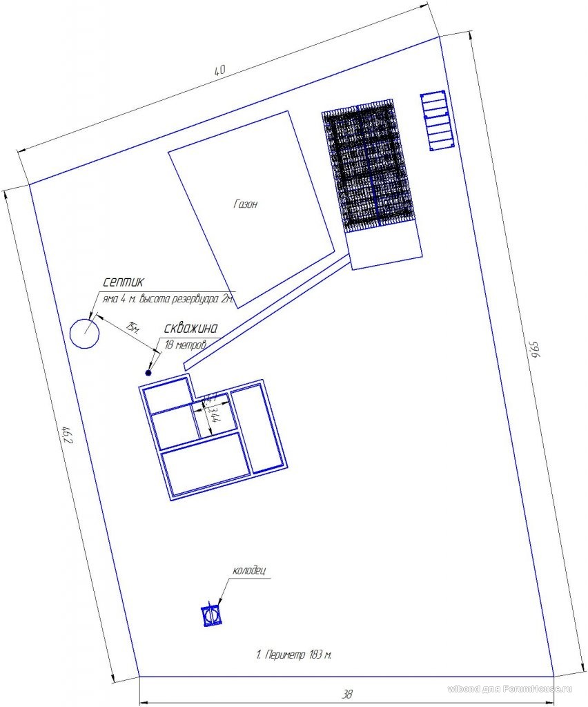

Ще раз (більш докладно) опишу ситуацію.
Маємо свердловину (18 метрів) поруч з будинком. Рівень води в свердловині (якщо не качати) 2 метра від землі. На відстані 15 метрів від свердловини закопана бетонна ємність під стічні води. Глибина ями 4 метри. Висота ємності, 2 метри, дно бетонне. Зверху все засипано землею 2 метри. З септика зроблений вихід для відкачування на поверхню землі (труба 150мм.).
Відкачувати цю ємність доведеться один раз в 3 тижні.
Грунт - глина. Коли копали яму під септик на глибині 3 метрів виявився пласт вапняку (20 см). далі знову глина.
Завдання наступне:
Чи можна переробити даний септик так щоб відводити води подалі від свердловини?
На фото з яндекс карт маленької червоною крапкою відзначена свердловина, великий септик

Цитата:
Сообщение от Микола Посмотреть сообщение
На мій погляд ви можете зливати воду на вапняк. Ємність треба переробити в двокамерний (як мінімум) септик і зробити перелив в фільтраційний колодязь, який поставити на вапняк.
Це навскидку, треба більш детально консультуватись у місцевих спеців і консультантів.
