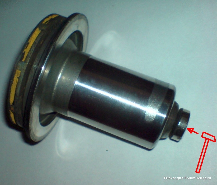

Насос Wilo, отработал 4 года. Семь месяцев простоял без воды. При подаче питания, не подавал признаков жизни. После разборки, вал проворачивался с очень большим усилием.
Лечение: Промыть 9% горячей уксусной кислотой (можно лимонной или тем что есть), сполоснуть и вытереть насухо. При помощи третьей руки (то есть напарника), на весу, нанести два-три несильных но резких удара по валу. Должен появиться осевой люфт 1-2 мм.
Третья рука обязательна. Так как, можно повредить кожух.
